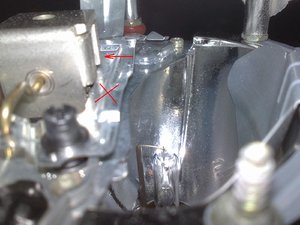

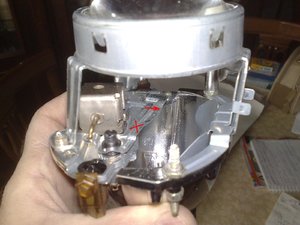

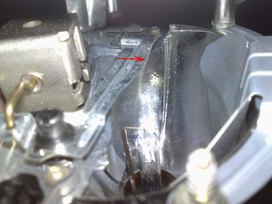

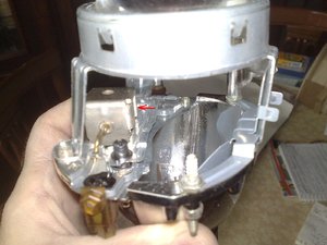

    Вопрос к одноклубникам. Такая фара от А6 со шторкой - это ксенон или би-ксенон? Шторка открыта - светит ближний свет, шторка закрыта - дальний. Следовательно фара дает ксенон и на ближний и на дальний свет. Это уже би-ксенон или нет?

    это би-линза, а не би ксенон :)

    На фото что изображено? Механизм или свет?
    Отвечу сам, механизм,а именно би-линза (модуль)!!!
    Были бы фото при включённом ближнем и дальнем свете, тогда можно было бы говорить про моно или би-ксенон!!!
    Это уж если как ты говоришь "давайте разбираться в терминах по-сути"

    это би-ксеноновый модуль...

    Есть несколько вариантов 2 лампы это не биксенон - би ксенон это одна лампа как в случае с лампой H4 которая движется за счет магнитной катушки вперед или на зад [​IMG]на картинке вверх вниз, если она стоит на месте это ближний свет в идеале с правильным стеклом и отражателем галка _/ выдвигается вперед это дальний О так же в идеальных условиях, смешается лампа относительно черной шторки на картинке за лампой, в обычном положении ближний когда мешается шторка не мешает свету дальний (т.к. в большинстве случаев идеальных условий нет, колхоз тюниг, гоночная девятка, рефлекторная оптика то такие фары в большинстве случаев слепят, т.к. световой пучек формируется не отражателем на рефлекторами на стекле, что в случае с ксеноном не правильно), [​IMG]
    2 лампы это моно с дальним светом галогенкой - китайское изобретение(по сути работает, но в идеальных условиях но выглядет отстой))))), также сзади видим черную шторку которая в идеальных условиях создает правильную галку типа _/. Идем далее, существуют линзы
    - просто линза со шторкой дает галку вот такую _/ в такую обычно ставят простой моноксенон, вторая линза или фара обычно отвечает за дальний туда обычно ксенон не ставят, т.к. долго разгорается а ставят лампу типа Philips Blue Vision. Теперь о би-линзе
    это линза со шторкой у шторки за счет электромагнитной катушки (соленойда) 2 режима работы первый шторка поднята свет дает галку типа _/ шторка опущена галки нет свет типа О дальний, в такую линзу ставится обычно моноксенон т.к. за счет линзы есть и дальний и ближний (почему когда опущена??? - ответ простой линза переворачивает изображение, что надо учитывать при монтаже таких линз в фару, да и в принцепе линз в фару!!!!! Шторка должна находится в низу!!!! Учите физику если шторка в верху свет будет типа /- пучек света сверху и будет слепить встречных - потому когда шторка поднята свет ближний опущена дальний) как видно на рисунке шторка внизу, т.е. если в би-ксеноне на примере H4 цоколя функцию шторки выполняет магнитная катушка которая сдвигает лампу вперед то в би-линзе такую функцию выполняет шторка. На XXX например идет две линзы одна би ближний и моргание дальним, вторая линза идет чисто на дальний и она без шторки т.е. для езды с дальним светом чтоб не нагружать катушку в линзе.
