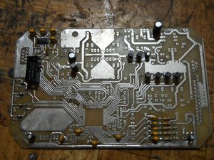

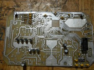

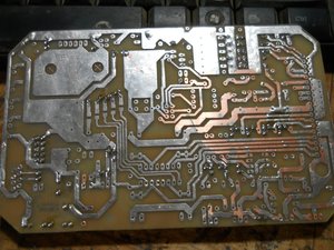

    Здраствуйте Меня завут Евгений!
    У меня AUDI 100 1.8l Avant 84г.
    Хачу Поставить на неё Турбинку и решил Собрать для Упровления MegasquirtAVR
    Уже Установил диск 60-2, Две Волговские Бабины, Топливную Рейку. Датчик дроселя Газ, Датчик темп Возд иводы GM, Датчик Коленвала ВАЗ, и Упровление РХХ от БМВ.
    Но Сталкнулся со следуещими проблеммами.
    Весь матерьял очень Разбросан и не доконца Понятин !
    Не Смог Найти Не Одного Матерьяла, Статьи (инструкции) По Выстовлении Датчика Коленвала!
    и Подключении бабин !
    и инструкции для Настройки Самой Проги !
    С Паяльником я На ТЫ!
    не Первый год Работаю Вот Здесь Маи Работы и Проэкты
    Плату Уже про травил Начал собирать Кое какие детали заказал В Наличии не было !
    Может кто нибуть выложит Весь матерьял с описанием С Распиновками и С настроиками!
    В Зарание огромное спасибо С Уважением lex6630
    Админы не судите строго За Тактическую Коректность!
    А В Дольнейшем Хачу Попробывать поставить MegasquirtAVR на 6 цилиндровый двигатель с турбиной!
      339,9 КБ
      1.006
      341,6 КБ
      700
      298,3 КБ
      736

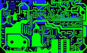

      346,2 КБ
      909

    Просто огромное количество грамматических ошибок! lex6630, пишите в MS Word'е сначала, а затем, исправив ошибки, постите на форум.
    Материал в теме отлично структуирован и неплохо подан.
    Если Вы внимательно читали тему, то упор в теме делался на замену системы впрыска топлива, а не системы зажигания. В той комплектации MegasquirtAVR, что описана в теме, не управляет зажиганием. Поэтому в теме нет описания подключения ДПКВ и КЗ.
    Настройки какой проги? Выражайтесь грамотнее и понятнее, пожалуйста.
    Информации предоставленной в материале более чем достаточно для повторения и настройки MegasquirtAVR.
