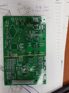

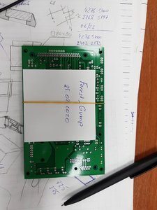

    Есть 4 платы, заводское изготовление. Цена 500 руб. + пересыл. Делал для себя, собрал одну, остальное продаю.
