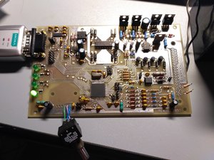

    Вот моя плата в собранном виде.
    Этот блок сейчас стоит на моей машине.... На нем уже откатался почти 20 тис. км., но скоро его тоже буду продавать.[/QUOTE]
    Что почом

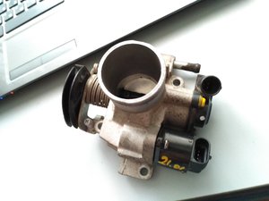

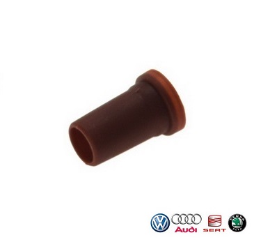

    Подскажите, никто не занимается изготовлением форсуночных колодцев для WC и адаптера для ВАЗовского РХХ? Также необходим переходник для ДПДЗ для родного дросселя (чертежи в начале темы). Не кайф родной дроссель на нивовский менять...

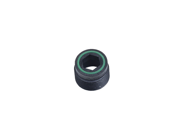

    Я себе на WC ставил футорки от PG: 037133555A

    А где покупал? В наличии только на ebay... доставка два месяца и цена получается такая же как токарю заплатить за изготовление :)

    Я в местном автолабазе заказывал, но это лет 5 назад было. Этой осенью еще под футорки удлиннители 100676756 поставил, что бы сместить факел распыла ближе к клапану, результатом доволен.

    Приветствую форумчан. Собираю систему для мотоцикла Урал, в остальных форумах ценной инфы не найти, поэтому решил написать тут, хоть и не Ауди у меня =). Вопрос про применение других датчиков температуры, в папке мегатюна есть файлы thermfactor.inc и matfactor.inc в них таблицы соответствия температуры и кода ацп, если я изменю данные таблицы под свой датчик, они прогрузятся в мегу128? или это только в мегатюне будут показывать? Еще вопрос про ДПДЗ, в мегатюне откалибровал крайние положения, получил 28-164, но особенность в том, что при 3 мм открытом дросселе у меня уже 50 % в мегатюне, в файле throttlefactor.inc преобразование линейное, получается ДПДЗ так выдает. Это нормально? Или также подгонять нужно будет таблицу чтоб %-в мегатюне линейно зависел от угол открытия ДЗ?

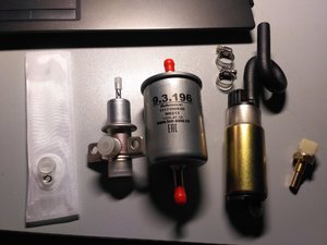

    9
    Железо постепенно покупаю, дроссель с ДПДЗ и РХХ от матиза, форсунки от него же, регулятор давления ВАЗ-300 кПа, бензонасос - аналог ВАЗ. Датчик температуры тоже купил, может получится его подогнать в картер, под цилиндр, куда масло стекает. Особенность в том что температура головки у ДВС воздушного охлаждения довольно быстро прогревается до рабочей температуры, а температура масла и картера долго набирает температуру.
