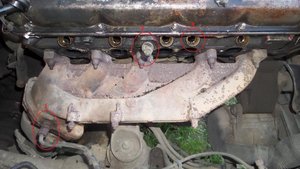

    Добрый день.
    1.Можно ли устанавливать датчик кислорода на выпускном коллекторе (на рисунке №1).
    2.Подскажите что это за болт (на рисунке №2), что им заглушили и что с ним делать? На прокладке впускного коллектора вокруг него кольцо.
    3.Пусковая форсунка у меня на впускном коллекторе. Достаточно ей просто отсоединить разъём или её нужно выкручивать и чем то глушить отверстие?

    1. Можно, но не желательно, велик риск перегрева ДК и соответственно завышения показаний (приведет к сверхобеднению смеси), причем проработает ДК так не очень долго.
    2. Штуцер подвода воздуха к гнездам форсунок. Использовался для улучшения смесеобразования ТВС при распыле с механических форсунок.
    3. Выкручивать нет нужды, если она чисто физически (своим корпусом) не мешает.

    1.Нельзя так как это канал 1,2 и 5 цилиндров, лямду нужно ставить после слияния штанов чтоб показания снимались со всего двигателя.
    2 и 3 согласен
