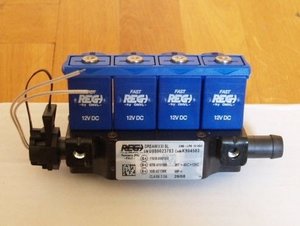

    Если у кого-нибудь опыт использования megasquirtavr с ГБО 4-го поколения?
    Имеются форсунки OMVL REG
    Из разных источников данные разнятся:
    TIME FOR PEAK CURRENT 4,5 ms
    OPENING TIME 3,0 ms
    CLOSING TIME 2,0 ms
    Сопротивление катушки 3 Ом
    Минимальное время срабатывания 3,3 ms
    Ток удержания 1 А
    Время открытия/закрытия 3,7/2,8 мс
    1. Что ставить в параметрах форсунок?
    Injector Opening Time (ms) я так понимаю надо ставить 3,0 - 3,7 ms.
    PWM Time Threshold (ms) 4,5 ms
    PWM Current Limit (%) 30%
    Может у кого-нибудь есть более точные экспериментальные данные? Активная цепь гашения обратного импульса установлена.
    2. Как рассчитать Required Fuel? Думал уже сгенерировать таблицу VE как для бензиновых форсунок и потом играясь Required Fuel привести смесь в норму в режимных точках холостого хода не трогая при этом VE в єтих точках...
    ШДК имеется.
    Два этих вопроса тесно взаимосвязаны и пока что не знаю с какой стороны правильно к ним подступиться чтоб потом не переделывать все настройки...
    Установка газа пока что в процессе. Бензином машина будет питаться от карбюратора.

  17. Mentat-VVO
    Mentat-VVO Участник форума
    4 сен 2011
    138
    T.Crown V8 4.0L
    А нафига распределенный впрыск, если тут карбюратор?
    Я добивался того же значения оборотов на ХХ, чтобы подобраться к REQ_FUEL.
    Тут еще жиклеры влияют. Нужно более тонкие ставить для вазия из комплекта.
    Режим удержания не нужен (с ним не настроишь), рекомендуют резистор, поставить от какой-нить старой машины.
  18. alex2103
    alex2103 Новичок
    13 мар 2013
    22
    ВАЗ-2103
    Да по цене ГБО 2-го поколения и 4-го получается одинаково. Вот и решил делать впрыск т.к. блок магасквирта давно валялся. Ну и спортивный интерес присутствует :nod:
    Жиклеры 2,0мм. Двигатель 1,7л. К сожалению жиклеров в комплекте больше не было. Но думаю запаять и просверлить смогу. Может по опыту сразу посоветуете размерчик под мой мотор?
    Вот тут конечно расстроили :nod: А в чем проблема с удержанием?
  19. Mentat-VVO
    4 сен 2011
    138
    T.Crown V8 4.0L
    Не получилось настроить у меня (бензин, правда) с peak-and-hold, смесь гуляла на ХХ.
    Думаю, можно с 1 мм начать сверловку жиклеров. Главное, чтобы на ХХ смесь была ровная. Еще давление газа регулируется в редукторе, можно подстроить. А так, я подключал попарно эту рейку напрямую без ШИМ, транзы IRFZ44N, ничего не погорело, но есть люди, у которых плавились газофорсунки от прямого включения, но там конский duty был, на турбо.
