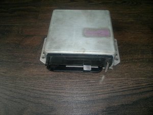

  16. aleks300782
    aleks300782 Завсегдатай
    3 окт 2011
    722
    Toyota Corolla
    Есть в продаже c моей машины блок MSAVR, плата в корпусе от BMW Motronic 35pin, с ответным разъемом, цена 6 руб
      107 КБ
      90
  17. Mentat-VVO
    Mentat-VVO Участник форума
    4 сен 2011
    138
    T.Crown V8 4.0L
    Вемс дорогой, конечно (если оригинал, бгг), но MSAVR 6 рублей не стоит, инфа 100% :hi:
