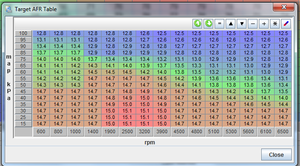

    обьясните пожалуйста как откатать таблицы топлива. когда я делаю таблицу афр 14.7 во всем диапазоне и откатываю по этой таблице то машина едет хорошо даже при отключенном обогащении при ускорении. настройка ускорения не дает ощутимого эффекта. если откатываю по таблице авр 13.5 то машина просто не тянет и чувствуется запах бензина то есть несгоревшего топлива. стоит ли настраивать на бедную смесь 15-15.5 во всем диапазоне а потом настраивать обогащение при ускорении чтоб было 14.7 при ускорении. может быть это особенность 5 цилиндрового двигателя -работа на обедненных смесях?

    [​IMG]Табличка AFR должна быть что-то типа:
      71,6 КБ
      223

    вот с такими работает хуже, тупо разгоняется, если везде 14.7 то едет очень весело.

    А откуда такой скрин - то не МТ

    это Тюнерстудио. скрин от туда. вообщето я так и не смог настроить клапан ХХ в AVR, он чудил как хотел, обороты и сбрасывал и повышал, вообщем жил своей жизьню, заводилась хорошо поднимались до 1600 на 1 секунду потом держались 1000 потом начиналось то 500 то 800 и так при каждой перегазовке. поэтому перешел на МС1 там клапан от Газели 3 пиновый не шаговые и настройки внятные. винт байпаса у меня немного открыт с закрытым плавают обороты у меня по крайней мере
