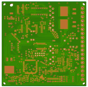

    вот что получается.
    запилил контроллер WBO2
    узкий зацеплен на Nernst2, поддержка софтом есть.
    MCP3208 имеется, есть канал двойного конфига и еще 3 канала вывел (всего 4).
    Драйвер ДД на месте, 2 канала.
    Инжекторов 2 канала
    Зажигание 8 каналов, логические, можно сразу на коммутатор, у кого управление логикой.
    4 канала "силовых" на транзисторах IRLML2502, довольно мощные (4А в пике).
    Основной триггер как в MSAVR2.2 через оптопару или как в вемс3 под Hall, второй только Hall как в вемсе, без инвертора.
    Возможно, поменяю их местами в следующей версии.
    Заказано 5 плат в резоните.
