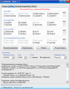

    Фьюзы во вложении. Адаптер USB-SERIAL CH340 (он на FTDI, с Prolific в своё время тоже намучился).
    Сейчас перепроверил. Если зашить приложение, то затирается загрузчик, если зашить загрузчик, то затирается приложение. Когда работает приложение один светодиод горит, а другой моргает, когда загрузчик, оба горят.

    Как-то вот совсем не совпадает..
    Внимательнее. А что ему стартовать, если бутресет не установлен.
    Когда работает приложение, ничего гореть не должно, только моргать статус. Либо он у Вас еепром дрючит, либо смотрите монтаж.
    fuse low byte = 0x2f у Вас C4
    fuse high byte = 0xc4 у Вас 9F
    fuse extended byte = 0xff
    Инфа из прошивки с первой страницы.
    Чтоб не стирался лоадер, не делайте стирание кристалла всего. А так, прошиваете лоадер, а через него уже основную прошивку.

    Фьюзы!!! я видимо байты перепутал=))) в три часа ночи=))

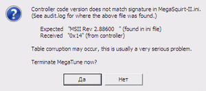

    Прошил загрузчик, AVRPROG залил через него прошивку. МегаТюн не соединяется:shock:... Пишет что версия не та (скрин во вложении)... это как-то лечится?

    Вы хоть напишите, что за прошивку залили и что за тюн пользуете и с каким конфигом. Волшебные ошибки какието просто...

    прошивку скачал с первой страницы этой ветки и мегатюн тоже по приведенной там ссылке. версия 2.25.
    Про конфиг ничего сказать не могу. Так как его нет. Тюн при нажатии Communications>Settings>Click to test, выдаёт сообщение: No response!

    прошейте последнюю что я выкладывал, только программу, без лоадера.
    и мегатюн там в комплекте есть.

    Спасибо большое!! Ваша прошивка работает и всё соединяется=))) Значит с платой всё ОК. Только вот почемуто AVRPROG затирает загрузчик иногда.. Ну это не критичо, Спасибо.
