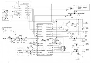

    TriZet вы я вижу сильны в програмировании? Есть мысль перевести блок с Меги128 на АтМега168 , (на нём делают открытые платформы ардуино http://arduino.ru/ ) Периферию можно будет свободно менять под конкретный авто.
    Ну или просто сделать блок на мега 168, схемку уже накидал. Сможете портировать?

    Корпус удобный в монтаже и компактный. PDIP28. Можно в разъём ставить. Если мало памяти можно сделать на Мега 328, корпус такой же. Цена почти втрое меньше чем у 128 й и продают везде. Паять в домашних условиях "паука" удовольствие не очень и плату травить тоже.:)

    Хочу уместить блок в ГАЗоновкий корпус от коммутатора. Этого добра навалом везде.
      62,1 КБ
      217
      80,9 КБ
      534

    Как по мне сверлить дырки под дип, гораздо геморней чем любой смд припаять :)
    Но задумка хорошая, жаль только что ног в обрез.
    По схеме только надо подумать. Помоему в оригинале форсунки сидят на выходах OC1A и OC1B, а эти выводы связаны с аппаратным шимом.
    Надо будет разобрать кусок кода управляющий именно форсунками.
