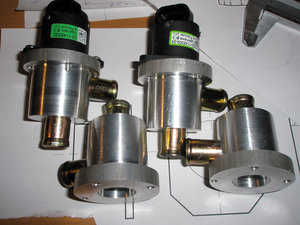

    ребят чёта я не могу найти как правильно поставить регулятор ХХ и куда он будет ставится, дайте пжалста ссылку на корпус регулятора или чертёж :)
  8. pavel m
    pavel m Участник форума
    30 дек 2010
    483
    Ауди 100/45, 5 цил
    Вот посмотри.
      135,7 КБ
      201
      183,9 КБ
      249
  9. smertni4eg
    smertni4eg Новичок
    24 сен 2010
    28
    соточка с4 2.3 aar
    спасибо! как понимаю вместо родного ставится и никаких заморочек? :)
