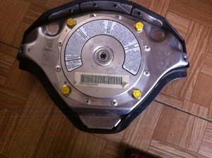

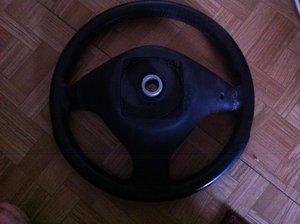

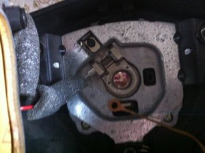

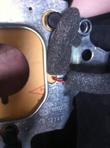

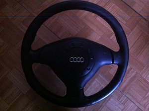

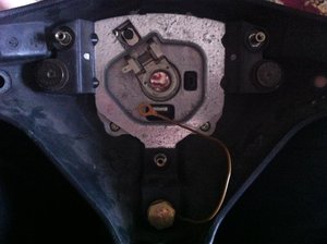

    Доброго времени суток форумчане.
    У меня такая проблема, купил руль с А4 В5 1995 года. Руль под тонкий вал.
    Но вот проблема не знаю как подключить сигнал. Разобрал весь руль и нашел на нем только 2 провода. Прочитав всю тему так и не нашел ответ на свой вопрос. Подскажите как подключить звуковой сигнал.

    Как видно на фото, провода к подушке подключаются штекером, поэтому их нет в самом руле. Из оставшихся двух на клаксон, по идее, идёт красный провод. Коричневый провод, как я понимаю, соединяет руль с подушкой (масса) и для работы клаксона не обязателен - просто при отсоединении подушки от руля клаксон перестанет работать.
