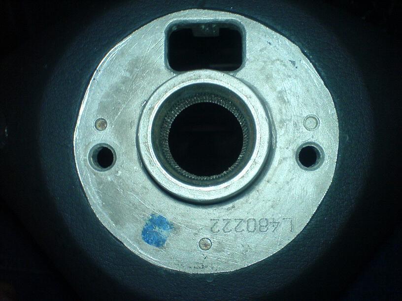

    2. Вот твой руль, тыльная сторона:
    http://audi-club.ru/forum/attachment.php?attachmentid=107857&d=1219783573
    Тогда внимание- вопрос - а вот это что такое?!
    http://www.audi-club.ru/forum/attachment.php?attachmentid=141989&d=1246200971
    У "тонковального" и "толстовального" рулей, что РАЗНЫЕ тыльные стороны?!
    Ну, и собственно... так брать мне кожух от обычной В4 сподушкой, или нет, типа он роли не играет?
    Ну, про кожух от RS2 речи и не идет, продавцы на разборках - очень громко смеются...

    Правильно, в кожухе от 94 года никаких проводов быть не должно - все соединения через кольцо айрбэга. А кольцо - вот:
    http://www.audi-club.ru/forum/attachment.php?attachmentid=142512&d=1246569028
    У меня руль вообще другой - он на B4 никогда не ставился! А ставился вот этот:
    http://www.audi-club.ru/forum/attachment.php?attachmentid=141982&d=1246188337
    Вырез на задней части - для кольца айрбэга (кольцо см. выше). Кольцо айрбэга состоит из двух половинок, вращающихся относительно друг друга. На данном руле кольцо "квадратное" - одна половинка кольца вставляется в руль, а другая в кожух рулевой колонки. Тебе нужно только найти такой кожух. На моём же руле кольцо должно быть "круглое" - и обе половинки должны вставляться в кожух, только одна будет стоять жёстко, а вторая будет вращаться вместе с рулём. Но под мой руль кожуха на B4 не существует!
    Я уже объяснял, что есть 2 варианта исполнения кожуха - один, предположительно, до 94 года, а другой, опять же предположительно, с 94 года, и нам нужен именно этот второй вариант. Что-то от RS2 на разборках спрашивать действительно бесполезно, поэтому если покупать кожух, то только новый.

    И если фотки есть покажите толстый и тонкий вал.

    до 97 года на все ауди ставились тонкие валы!
