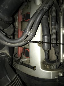

    А6 С6, 2005, BBJ+6hp19
    На щупе признаки смешения ОЖ и масла?)
    РS: завтра, как раз, за город
  4. АндрейР
    АндрейР Желаю чтобы все!
    19 апр 2004
    63.724
    A3\8P\2,0Т\Q
    Нет,нормального цвета масло.

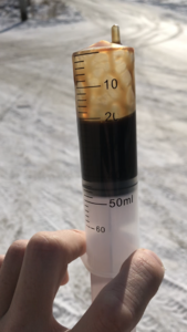

    Промчал немного. Откачал.

    Нормальное масло....на крышке заливной следы эмульсии остались?
  8. Desmont
    Desmont Участник форума
    28 сен 2017
    235
    Иркутская обл.
    Да. Немного есть. Видно, что подгорела и выпарилась.
  9. АндрейР
    19 апр 2004
    63.724
    A3\8P\2,0Т\Q
    Это просто остатки,но масло всё же не очень хорошее...попробуй купи любое другое,даже наше,но главное с гарантией,что оно не поддельное.(на заправке к примеру лукойл,тнк,шелл)

    Если бы 500 грамм ОЖ попало в масло-был бы совсем иной цвет? Или так и было бы, как у меня на фото...?
  13. АндрейР
    19 апр 2004
    63.724
    A3\8P\2,0Т\Q
    500 грамм-это почти 10% от общего объёма масла....цвет масла был бы чуть темнее чем на клапане.
