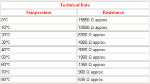

    Меня голжат смутные сомнения, насчет 14 кОм Датчика температуры всасываемого воздуха. Дайте пожалуйста ссылку на характеристики этого датчика для 2,6 АВС.
    Сам датчик пластмассовый во впускном коллекторе, находится рядом с клапаном ХХ, направлен по ходу движения? Или я не тот датчик мучаю???
    По имеющимся материалам (но не для АВС) для датчика температуры всасываемого воздуха характеристика следующая:
    0 С - 5000-6500 Ом
    10 С - 3200-4200 Ом
    20 С - 2100-2900 Ом
    30 С - 1500-2000 Ом
    40 С - 1000-1500 Ом
    50 С - 800-1000 Ом
    И мои 14000 Ом попадают наверно на - 50-60 С, может мозги считают, что при такой температуре заводиться нельзя??? Вот и не заводится.

    Ответ: Элктропроводка 100 С4 93 с АВС 2,6
    Вот параметры датчика ТВВ.

    serguei спасибо, сомнения снимаются, 14 ком как раз вписываются в температуру воздуха на улице.

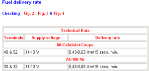

    Какой же вывод сделать?
    Проверил следующее:
    - отсоединил трубопровод подачи топлива, подключил напряжение на бензонасос напрямую за 15сек накачал около литра;
    - подачу соединил отбратно, отсоединил обратный трубопровод за регулятором давления, за 15 сек не накачал ничего.
    - ослабил гайку трубки прямой подачи топлива - двления не ощущается.
    Получается, что бензонасос не держит давления, как подручными средствами померить давление?
    Есть манометр от ножного насоса для шин на 10 бар, можно ли его приспособить?
    Не забивай голову ерундой,нет таких датчиков.
    99% насос умер,не может продавить регулятор давления.1% что регулятор давления не открывается,но в этом случае давление вместо 3.5 кГ,было бы около 6 кГ,что несильно препятствует заводке.Вкладываю файл с данными измерения производительности насоса.
    Манометр подойдет,но надо точить переходники.
