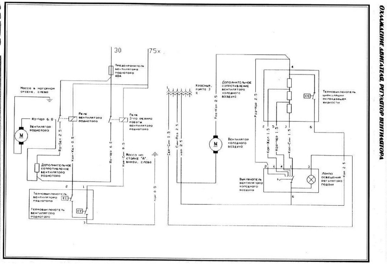

    Причем там афтеркулинг? У него свой отдельный датчик (и свой вентилятор часто). И кондей тут дело пятое. Речь-то идет о датчике, который в радиаторе стоит.
    Вот схема включения этого датчика в А100 (левая часть). Где там плюс на датчик?
