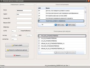

  12. Smol
    Smol Живу я здесь
    15 янв 2015
    1.171
    Audi Q5
    Вот скрин
  13. Smol
    Smol Живу я здесь
    15 янв 2015
    1.171
    Audi Q5
    Случайно 2 фото скинул
  14. Smol
    Smol Живу я здесь
    15 янв 2015
    1.171
    Audi Q5
    Кстати,их не было,написали в службу поддержки,он открыл доступ,обновили базу файлов и появилось
  15. melkon
    melkon Суровый диагност
    21 сен 2005
    27.089
    Touareg CR 3.0TDI
    Уже сбегал ща глянем что это ...
