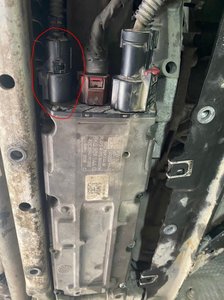

    Всем доброго времени суток. Прокатился недавно по глубокой луже, на следующий день в движении загорелся желтый руль, через 20 минут загорелся красный руль, отказал ЭУР. Добрался до блока управления на рулевой рейке, внутри все сухо, плата в идеале. Была вода в фишке в одном из входящих в плату кабелей (на фото обведено красным, где вода была) с внешней стороны, все просушил.

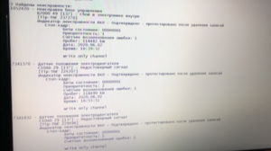

    Диагностика показала следующие ошибки:
    Неисправен блок управления
    B2000 49 [137] - сбой электроники внутри
    Датчик положения электродвигателя
    C10AD 29 [137] - недостоверный сигнал

    В общем некоторые итоги:
    Ожидаемо в рейке оказалась вода, сдал авто в профильную контору по ремонту реек. Внутри начала образовываться коррозия, все просушили и промыли, смазали. Закоротил ЭБУ рейки, заменили блоком с донора, сделали оптимизация, ЭУР заработал. Через 1000-1200 км появился шум при вращении руля, 99% шумит подшипник вала, видимо проявилась коррозия. Подшипник не заменяемый, впрессован в корпус рейки, ездил в контору где чинил - добавили смазки, больше вариантов нету, вроде стало потише. По словам мастера, серьезных последствий быть не должно, будет немного шуметь, хотя стремно. Думаю со временем поменяю рейку, непонятно сколько проходит в таком состоянии, может кто проходил такое?
