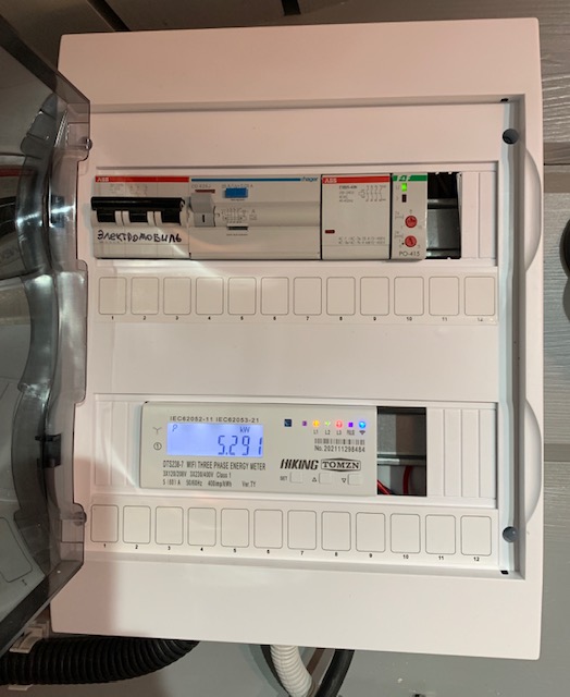

  8. NickKim
    NickKim Новичок
    5 дек 2019
    67
    Q8
    Друзья, объясните гуманитарию, зачем нужны специальные щитки для подключения зарядок? Мне электрик собрал примитивный щиток как на фото. Правда если включить две зарядки в обе розетки, то автомат выбивает Сейчас заряжаем по очереди.
  9. ididitagain
    ididitagain Новичок
    8 мар 2021
    80
    Если выделенная мощность на дом достаточна и для бытовых нужд и для зарядки электромобиля, то вашего щитка хватит.
    NickKim нравится это.

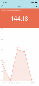

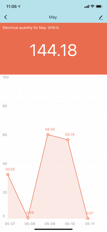

  11. ididitagain
    ididitagain Новичок
    8 мар 2021
    80
    Небольшая модернизация щитка - вместо амперметра установлен дешевый электросчетчик с WiFi.
    Так как AudiConnect у нас в пролете, а видеть как заряжается машина хочется, данная штука этакий костыль, который позволяет наблюдать за процессом зарядки со смартфона, установить таймер, принудительно выключить или включить, вести журнал потребления энергии по дням и месяцам, смотреть ток и напряжение.
    Также доступно уведомление на телефон о начале и окончании зарядки.

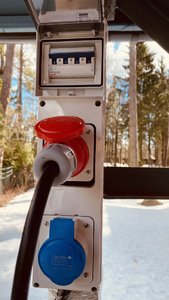

  12. ididitagain
    ididitagain Новичок
    8 мар 2021
    80
    Установил на работе китайскую зарядку с али.
    А неплохо получилось... Заряжает, лампочками моргает.
    Недостаток для дома видится только один - невозможно ограничить ток и занизить мощность. Только 16А на фазу. При 15 кВт на домохозяйство это многовато.
    Loysha нравится это.
