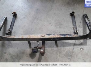

    Кстати писали про фаркоп.
    Я на свою добавляя фаркоп дюже разочаровался в штатном креплении фаркопа к ланжеронам.
    Мало того, что их всего 2 на ланжерон, так еще и подразумевается то, что сам ланжерон должен диформироваться от затяжки либо затягивать не сильно.
    Там имеется возможность крепить на 3 точки к одному ланжерону и нужно обеспечить сильное затягивание болтов втулками + большими шайбами чтобы как можно прочнее привязать его к металлу ланжерона.
    Итого фаркоп намертво закреплен к ланжеронам на 6 болтов.
    Иначе както это не внушает доверия хоть и все казалось бы продумано в штатном варианте.
  6. Ярослав44
    Ярослав44 Живу я здесь
    3 июн 2012
    2.219
    100/С4 2.8 AAH 92г
    Чтобы лонжерон не деформировался, там вставки специальные должны быть.
  7. Denis Urevich
    Denis Urevich Живу я здесь
    1 сен 2014
    1.389
    100C4 2.8 91 АКПП
    Внутри ланжерона?
    Я их либо не заметил либо посчитал слабыми если их не видно, тем не менее там были зазоры.
    Ставил давно, поэтому не могу вспомнить подробностей, помню только то, что воспользовался допонительными креплениями какие были предусмотрены, но не подразумевалось их использование и добился абсолютной привязки и затяжки.
    Фаркоп получился как чтото литое с кузовом без шансов двигаться.
  8. Ярослав44
    3 июн 2012
    2.219
    100/С4 2.8 AAH 92г
    Вот эти опоры на фото. На машинах без фаркопа их просто нет по моему. 688I93I6CTS8844C44KSCSKOS_JKZgXl5a8h.jpg
