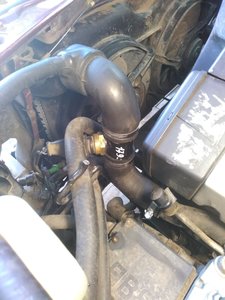

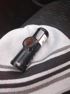

  10. Ярослав44
    Ярослав44 Живу я здесь
    3 июн 2012
    2.219
    100/С4 2.8 AAH 92г
    #30 Ярослав44, 6 янв 2020
    У меня на 2.8 в верхнем патрубке, родной датчик. Длины проводов хватает, работает отлично.
    Патрубок под датчик пришлось изготовить из 36го, приварив гайку, так как продающиеся готовые 32 и 38 не подходят.
