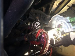

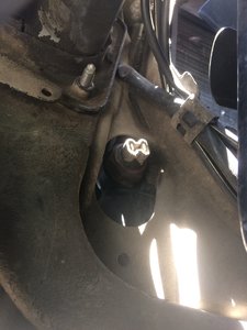

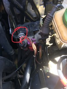

    :confused:Дорогие соклубники! Помогите разобраться что за проводка с клеммами и фишка одна без папы????????!!!!! Возле левого аланжерона. Ещё есть датчик какой то в радиаторе, без провода???? SOS SOS SOS A6 C5 2.4 ARJ АКПП

    Датчик в радиаторе это возможно просто вкрутили как заглушку раньше.
    Белый разъём на концевик капота.

    У меня нету такого крепежа! То есть можно просто мои провода на кузов закрепит, так?

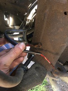

    Нет толь ко на резистор. Это плюсовые провода.

    Блин а я тыкал индикатором по ним, нет на них питания:confused:
