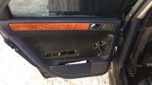

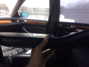

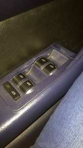

    Audi A6/C5 1.9TDI
    Всем здравствуйте! Случилось беда. Не работает большая часть электроники. Расскажу как все началось. Садились в машину и когда друг мой сел сзади хотел закрыть дверь порвалась ручка с обивки, и в последствии этого не работает:
    1. Штатная блокировка с ключа
    2. Контроль круиз
    3. Сигнализация не закрывает машину
    4. С водительской стороны не работает блокировка дверей( где две кнопки)
    5. Стеклоподъемники(все)
    Пока что вот это все я увидел. Скажите что делать? Отвёз в сервис на два дня машину оставил они не смогли найти причину. Обивку пока новую не ставил. Но как думаете, поможет? Какие ещё на это причины могут быть и кто вообще сталкивался с подобной проблемой? Машина Audi A6 C5 1997г. 1.9TDI
    И самое главное что забыл добавить после всего этого я что заметил свет оранжевый на пульте стеклоподъемника не горит оранжевый свет (блокиратор задних стёкл) горит красная подстаетка и все.

    перечисленный список большей частью связан с блоком ЦЗ. но система круиза вроде никаким боком с этим блоком не связана. поэтому я бы начал с детальной проверки предохранителей. может связь между неработающими узлами происходит через питание (отсутствие питания)

    Забыл сказать что помимо этого ещё и сигнал не работает
