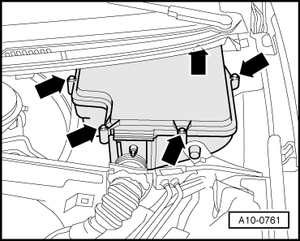

    Проверь, в этой коробочке под капотом нет воды?
