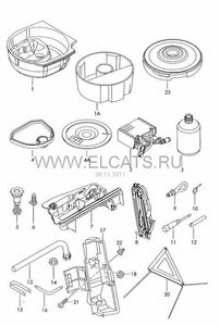

    стандартный набор это справа в кармане багажника ???????7
    как он работает ??????

    он лежит справа где домкрат и все остальное

    Вот те номер детали 4E0 012 225
    На схеме № 16

    не такого я у себя не видел мож плохо смотрел
