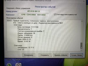

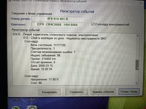

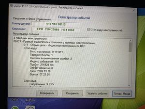

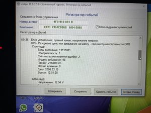

    Добрый вечер , уже даже не знаю что может быть с этим ручником , два блока сменил , проводку всю прозвонил , моторы на тест выходят . Но не работает и пишет сбой изоляции, но я всю проводку перебрал от багажника до бордочка
  12. fima76
    fima76 Живу я здесь
    2 июн 2012
    3.135
    A6 Avant 2,7BPP07г
    Теперь от кнопки проверь провода до самих электро моторов,возле моторов внимательнее
  13. S_M
    S_M Завсегдатай
    23 янв 2014
    944
    А6 С6 2005 BBJ Q , трамвай и велик
    проводка может и звонится, но по факту она мертва, сгнила, осталась может пару тройку жилок ещё.... умирает прямо у разъёмов моторов и прямо внутри изоляции .... а бывает такое что умирает сама кнопка...

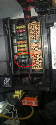

  20. Swordfish77
    Swordfish77 Новичок
    4 дек 2025
    5
    На A6 C6 2.0 TFSI EA113 в багажнике справа есть предохранители, там два предохранителя на 30, отвечают за правый и левый суппорт,сам не проверял,но говорят если вытащить один из них, этот грёбаный зуммер выключится и не будет гудеть при движении более 10 км.ч.,сам ехал с ним и знаю, как он достаёт.
