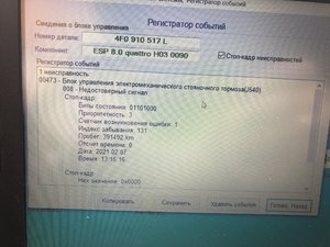

    Всем привет, пришли морозы в Минск и опять начали вылазить косяки по машине .приехал в торговиу погуляли пару часов, выходить а она не заводится и сразу гирлянда на панели в том числе оранжевый перечёркнутый ручник, давно хотел менять аккумулятор, а тут сам бог велел )
    Вообщем поставил Аккум новый, завелась подренько, проехал, вся гирлянда пропала, но появилась новая проблема
    Теперь к сути проблемы)
    Когда глушишь мотор, выходишь и слышно что сводится левый моторчик жжужит, зажимает и разжимает, хотя такого делать не должен, ручник не включал и пока не нажмёшь на кнопку ручника он не успокоится
    И вторая штука что заметил, ставишь на ручник, ручник работает, но не на панели и не сама кнопка ручника не загорается и так же нет никакой ошибки на панели,ошибка в Васе прилагаю
