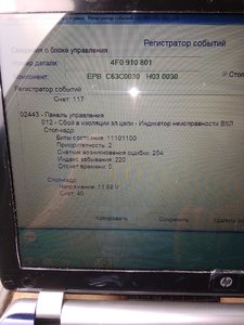

    у меня были ошибки по моторам. как у вас на 2 картинке

    сейчас какие ошибки есть?
    покажи.
    в смысле не стираются? они должны прописываться при включении тормоза.

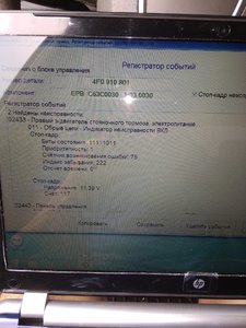

    Вот

    Удаляютьса и сразу появляются.

    обрыв цепи, значит плохо пропаял. Замени жгуты, я паял 2 года, потом устал.
