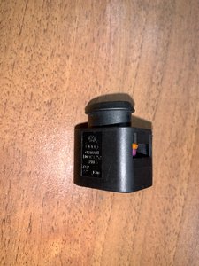

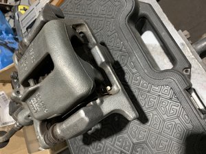

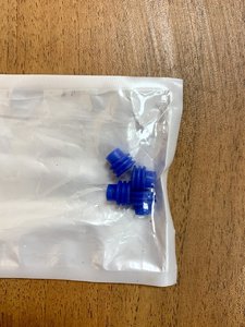

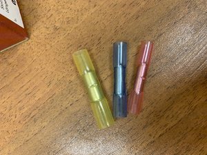

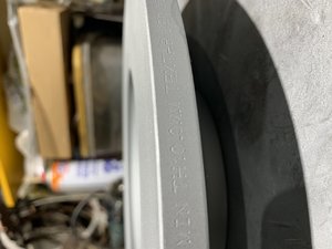

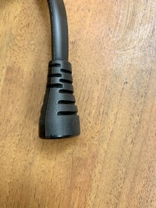

    Суппорта в сборе с распила
    Диски оттуда же, без износа, краску обновил только.

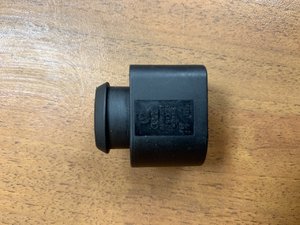

    Разъёмы и уплотнители с тех же суппортов, язычки фиксаторов немного прогнулись, греем и правим на место.
    Уплотнители оставил с этих же разъёмов, новый оригинал не впечатлил, а цена борщ.
    Так же я совершенно не понял оригинальный чехол по конским ценам, это просто тонкая резинка, поэтому берём родные чехлы, выдираем провода и вставляем новые смазав силиконом и предварительно расширив отверстия подходящей гладкой выколоткой, главное не наделать там заусенцев, все получается плотно и герметично.

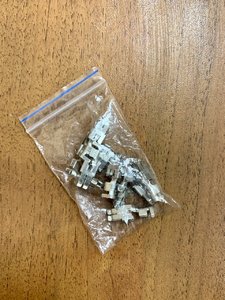

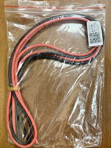

    Провода силиконовые 14awg 3.5mm внешка как у родных на морозе не дубеют и как родные не ломаются. Клеммы оригинальные это обдиралово по 670 за штуку, заказываем Tyco такой же формы по 10 руб, обжимаем. Чтобы завести через родной жгут в салон паяемся к остаткам родных проводов и протаскиваем их в салон. В салоне соединение с проводкой гильзами. Общая сумма вышла около 7 т.р.

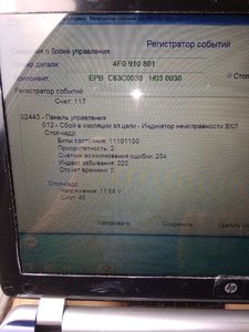

    Исходя из описания ошибки 02443 - я-бы кнопку ручника почистил/заменил.

    Предположительно - пока в блоке ошибки, автоснятие работать не будет.
