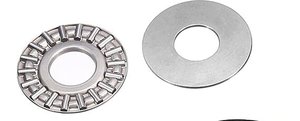

    Мужики еще вопрос.
    На днях перебирал систему ст.тормоза. У меня неприятный визг был, при постановке на ручник. Разбирал цилиндр и ... потроха. Как понял, визжат из за износов подшипника и прилегающих к нему шайб. Шайбы я перевернул навсякий случай, чтобы износ уменьшить. Вот и вопрос, можно ли купить где эти потроха? Спустя пару дней, после переборки, опять зашумели....

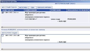

    Коробка мультитроник. Сигналка штатная. Ошибок по стояночному нет. Нажимаю кнопку на ручке двери для закрытия, после чего слышно как моторчик срабатывает как я понимаю на зажим и обратно
  19. Xeus
    Xeus Живу я здесь
    7 янв 2006
    2.912
    Казахстан
    Q7 3.6 FSI BHK Америкос
    отгнивает проводок. Делай ревизию коннекторов которые в суппорт втыкаются. 100% проводки практически отгнили. Буквально через несколько дней вылезет долбаный "Parking Brake Malfunction"
