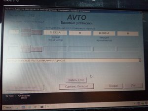

    Всем здравствуйте.
    Нужна консультация.
    Вопрос один, насколько тихо должны отрабатывать моторчики ручника? Машина у меня 2 года, звук все это время на одном уровне....противно визжащий, даже пользоваться иногда не хочется, настолько как мне кажется громко для окружающих. Снимал, разбирал, доступа там для смазки особо нету. Что вызывает такой звук так и не понял. Когда колодки новые, звук становиться менее продолжительным, это и понятно. У всех так?
    Вопрос два. Смотрим фото. Гоняя моторчики диагностикой, обнаружил разные показания потребления тока. И это при бездействии моторчиков, т.е. они в этот момент стоят. Это что, внутренняя утечка тока что-ли?

  15. grishanovm
    grishanovm Участник форума
    9 апр 2009
    111
    A6C6, BBJ 3.0, 2005 г.
    Ребята, кто-нибудь подскажет, про непонятное значение потребляемого тока на левом моторе ручника? В машине есть тенденция на высаживание аккумулятора, после стоянки машины пару дней, чувствуется просадка напряжения, когда заводишь. Может он садить аккум, таким постоянным аппетитом?

    И какие показания левого моторчика??

  18. sonic_a4
    sonic_a4 Живу я здесь
    25 авг 2013
    4.491
    A6/C6 3.2Q 05г.
    Замена или ремонт блока EPB(замена реле)
    PS я правильно понимаю, что эта цифра "стоит" и не уходит в ноль? И при этом не слышно звука работающего моторчика?
  19. grishanovm
    9 апр 2009
    111
    Нет. Моторчик работает, жужжит как надо. В пике нагрузки показания обоих моторов одинаковые, а когда затихают один по нулям, а другой во так....
  20. sonic_a4
    25 авг 2013
    4.491
    A6/C6 3.2Q 05г.
    Как будто на разных языках разговариваем))
    После того, как отработал моторчик: через две минуты: показания и шум моторчика??
