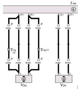

    Судя по ELSA - блок EPB находится в багажнике справа.
    Скинуть с него разьём и звонить провода на моторы - см.приложения.

    Я правильно понял, к блоку подходят провода и от него же идут на моторчики суппортов?
    Прозванивать какие провода? И те и другие?
  14. Masterz
    Masterz Живу я здесь
    16 июл 2006
    2.316
    Латвия
    A6 AvQt '08 2.7TDi 6HP
    На приложенной картинке две пары проводов - блок->моторы: 12/27 на один, 14/29 на другой.
