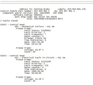

    Всем привет! Решил сегодня поменять кнопку ручника. Провозился n.ое количество времени со снятием центральной консоли и т.д., вроде все спокойно, методично разобрал, поменял и собрал как положено. Кнопка заморгала. Читал перед этим что надо после всего адаптацию сделать. Подключаю Васю, захожу в 53 блок, 04-базовые установки, выбираю 10 канал, жму GO и … тишина, ничего не происходит. Потом вдруг озарило, менял кнопку на активированном ручнике, посмотрел ошибки, которые висят и не стираются. Как итог, машина стоит, ручник не снимается, ошибки висят. Помогите, кто сталкивался с этой проблемой, как решить и насколько серьезно все?

    Причина оказалось как всегда банально простой. Пришлось опять снять центральную консоль поставить старую кнопку, все зарабатало как и прежде! Китай есть Китай! Но чтобы труд был не напрасным, просто поменял на снятых кнопках верхние части и получилось так как хотел!
