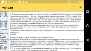

    А на тонком проводке управляющего разьема, какой должен быть ток?
    То, что есть дефект провода плюса я уже понял. Но вот просадки напряжения, может они происходят из-за неправильной работы генератора при возросшей нагрузки?
  17. sonic_a4
    sonic_a4 Живу я здесь
    25 авг 2013
    4.491
    A6/C6 3.2Q 05г.
    там управляющий сигнал: нужно чтобы он просто целый был
  18. Грошихин Роман
    Грошихин Роман Живу я здесь
    25 дек 2011
    1.955
    A6C6 2008г 2.0TDI
    Провод цел, сигнал идет.
    Вот только какое значение у нас должно там быть?
    Вроде как 200mA, пишут. У меня 20mA

    А на С6 разве не ШИМ сигнал управления? Блок управления регулирует нагрузку таким образом.
  20. sonic_a4
    25 авг 2013
    4.491
    A6/C6 3.2Q 05г.
    управление генератором на a6 c6 реализовано по другому...ищите проблему в генераторе: реле, диодный мост, обмотки статора
