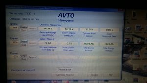

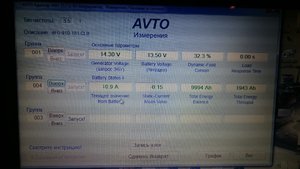

    DF cигнал тоже скачет от 30 до 70%. Но ведь не на 100% загружен. Почему же так проседает напряжение?

    При включении печки, на непрогретом движке, напряжение проседает с 14, до 13.3 в.

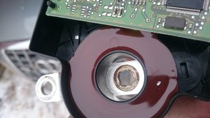

    Интересно, что генератор выдает 14.4 в, а на клеммах подкапотных уже 13.9-14 в. Потеря 0.4-0.5 в.
    А вот с клемм до аккумулятора доходит с потерей всего 0.1 в.
    Где-то от генератора, до клемм плохой контакт наверное. Но вот где?

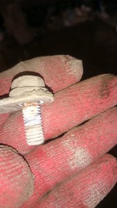

    Повод массы от движка до корпуса поменял на новый. Старый был с окисью. Фото ниже.
    Не разбирал пока только соединения проводов на самих клеммах. Может подскажет кто, как их рассоединить для ревизии?
    И на что еще в соединениях-контактах обратить внимание?
    Масса с минуса аккумулятора на корпус, через энергоменеджер тоже была со следами легкого кариеса. Сам штырь энергоменеджера держится в нем на обычной рпзвальцовке, что не очень надежно. Переделал там на соединение с резьбой.
    Вот моя старая масса с движка на корпус и контактная площадка штырька энергоменеджера

    Всякое может быть. У меня к примеру на штекере энергоменеджера (что в багажнике под полом) отпал один штекерок от ржавчины. Налёт зелёный такой. Сразу подогревы сидений отрубало, аккум показывал 10% зарядку. А делов-припаять проводок в обход штекерной колодки. Всё нормализовалось. Цена-собственное время. У каждого оно своё.
