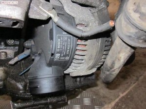

    От генератора? А где у гены масса? Там же только толстый провод с "+" выходит и все

    насколько я знаю . у гены масса эт корпус.. ( а корпус крепится на мотору.мотор к кузову провод массы).. так что хз толк от еще 1 массы когда можно зачистить существующую

    Все верно. Только у меня такой провод был, возможно наследство от прошлого хозяина. Но был он зеленый и гниловатый, после замены просадка напряжения стала гораздо меньше. А зачистить место соприкосновения генератора с двигателем (на моем моторе) довольно проблематично.
