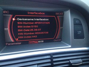

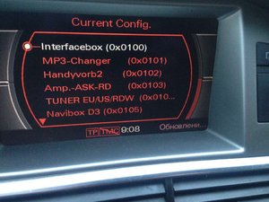

    чет никак.. пр вкл зажигании/ моторе не заходится туда. выключил то зшлось и все не реагирует на ту кнопку (на фото которая) ток на крутилку если нажму то чет показывает..

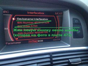

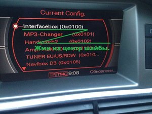

  3. Грошихин Роман
    Грошихин Роман Живу я здесь
    25 дек 2011
    1.955
    A6C6 2008г 2.0TDI
    На заведенном тоже зайти можно. Пробуй несколько раз. Получится
    Как зайдешь, верхню строку выбирай и жми шайбу
    Затем левую нижнюю кнопку из тех четырех, что вокруг шайбы и все покажет

  8. Грошихин Роман
    25 дек 2011
    1.955
    A6C6 2008г 2.0TDI
    Сейчас у себя включал. Попал в это меню только на десятый раз.
    Тут главное соблюсти два момента!
    1- кнопки СЕТАП и РЕТУРН обязательно надо нажимать одновременно
    2- надо нажать СЕТАП и РЕТУРН и удерживать! их не менее пяти секунд, пока не появится сервисная заставка
