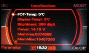

    Тестер то зачем?....В MMI можно смотреть.
  13. СЛАВИК 21
    СЛАВИК 21 Живу я здесь
    24 июл 2014
    4.304
    АУДИ Q7 3,0TDI
    где? просто шкалу?

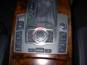

  18. АндрейР
    АндрейР Желаю чтобы все!
    19 апр 2004
    65.956
    A3\8P\2,0Т\Q
    Setup+Returm держишь пока не загорится красное меню(не на русском),как загорелось отпускаешь,выбираешь самую верхнюю строчку Интерфейс(тоже не на русском),нажимаешь кнопку(на фото)
