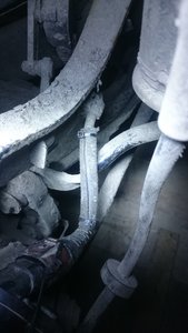

    А еще на всякий случай проводку ручника лучше дополнительно экранировать,не перетрется

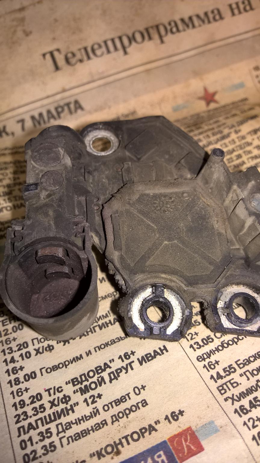

    Посмотреть вложение 574972 Посмотреть вложение 574972 Посмотреть вложение 574972
    Реле регулятор поменял, напряжение стабилизировалось.

    14.1 V, а то падало до 12 при прогреве а дальше 13,6 - 13,7.

    У меня сейчас 14.2, а как печку включаю на непрогретом движке ( эл.фен включается ) напряжение падоет до 13.2

    Довольно сильно падает, у меня при включенном подогреве сиденья, руля и печке падает до 13,7 - 13,8.

    Что-то мало совсем,у меня:включены все потребители,холостой ход-14,2
