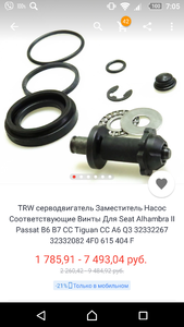

    На али, в поиске набери TRW и там будут варианты рем комплектов.
    Как вариант, скидывал фото
  16. Грошихин Роман
    Грошихин Роман Живу я здесь
    25 дек 2011
    1.955
    A6C6 2008г 2.0TDI
    Можно взять комплект, тот, что на фото. Там практически все, что надо для ТО суппорта

    Или как вариант, приобрести бу суппорт в хорошем состоянии и взять от туда эти детальки.
    Только приобретая вал или суппорт, надо учитывать, какой привод вала сейчас стоит у Вас. Есть торкс и 12 граней. Надо точно знать этот момент!

    да тогда уж проще просто сразу поставить б/у суппорт. смазав его. чем переборкой заниматься..(темболее его суппорта уже перебирали,смазывали /сам эл редуктор/ .)

    Я бы не стал ставить чужой суппорт без переборки и ревизии. Предыдущий хозяин мог редко менять тормазуху и у суппорта могут быть внутренние болячьки. Перебрать, смазать не долго, но душа будет спокойна, что этот ответственный узел в порядке
