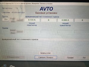

    А6 C6 4FH
    После адаптации ручника на левом моторе показывает ток 0.133А (периодически соскакивает на 0.000, потом опять 0.133).
    Правый по нулям.
    Подскажите , пожалуйста, с чем может быть связано?

    Классический случай:сгнила проводка на левом или фишку поправить

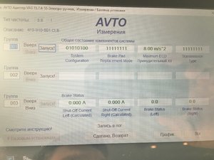

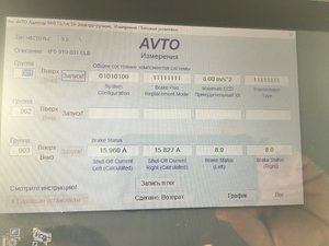

    год Вашего авто неизвестен. Нужны показания 01 и 03 группы. И проверить, что при постановке на ручник ток по левому моторчику доходит до 15-19А. Дальше будем предметно обсуждать...

    Показания на фото, ток по левому мотору при включении стояночного достигает 16А
    Машина 2010 года

    скидывайте фишку, подберите сопротивление как у моторчика и определяйте есть ток или нет. Есть два варианта: или врет измерительный контур или проблема в исполнительном&управляющем реле
