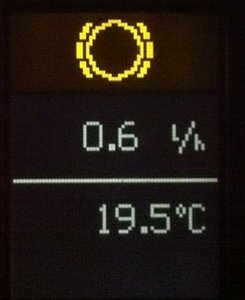

    Дорогие форумчане помогите советом:
    Горит предупреждение на панели по поводу колодок. Все проверил - колодки и датчики целы.
    Сгонял к спецу:
    в блоке эл.стояночного тормоза ошибок нет.
    По тормозам ошибок нет. Всё как ни странно работает, НО:
    на левом моторчике всегда висит непонятный ток 0,133 А. Спец сказал что походу моторчик "пробит", мол утечка. Попробуй говорит отключить электрику и посмотри (благо Вася Диагност и шнурок есть).
    Всё сделал как он сказал + вообще снял суппорт, прозвонил моторчик, он вроде на корпус не звонится. А ТОК 0,133 даже без моторчика показывает.
    Вопрос: куда лезть? Где искать? Может блок самопроизвольно без команды сигнал давать?
    Буду признателен за любую инфу.

    Предупреждение такое горит?

  20. АндрейР
    АндрейР Желаю чтобы все!
    19 апр 2004
    65.956
    A3\8P\2,0Т\Q
    Этот знак никого отношения к задним тормозам не имеет,он показывает износ передних колодок...там и "копай".
