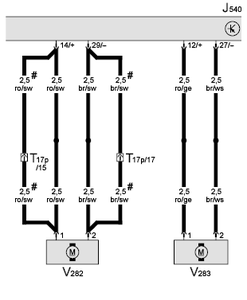

    Ну не знаю как у вас , у меня 3 контакта это факт !

    3 контакта где? на моторчике? что на 3 контакте(Ваше мнение)??
    PS вечером гляну схему Вашего авто. с 2008/9 года разъемы идут цельные. Так что Ваши варианты здесь не имеют значение

    Ну копья ломать нет смысла , я так понял что убедить сможет только фото ... постараюсь в ближайшее время отсоединить разъём и задокументировать , мазаться конечно придётся , ну куда деваться ...

    не стоит, мне проще глянуть схему

    как обещал:

    Ну похоже твоя правда ... , тогда возникает вопрос , сколько мы тогда на даче выпили ? По теории следствие "выжратого" - эффект "удвоения" , значит должен был запомнить 4 , а не 3 ... где то один файл у меня потерялся !!!

    там два в любых вариантах: до 2006 напрямую в блок, после - через разъем.
    Эти два варианта и изображены(2+2)

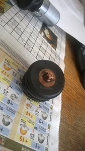

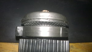

    Сервопривод электроручника
    Проблема в следующем. При включении ручника в самом конце когда колодки затягиваются пошёл треск из под правого заднего колеса и параллельно появилась ошибка на приборке. При сканировании ошибок компом выдало что недостаточное усилие затягивания ручника. Путём перестановки сервоприводов с правой стороны на левую выяснили что действительно проблема в нем а не в суппорте. После взялись за вскрытие пациента и обнаружены, что на редукторе в одном месте стёрлись зубья зубчатой передачи.
    Новый сервопривод стоит дурных денег. На aliexspress нашёл такие сервопривода продают по вполне адекватным деньгам.
    http://ru.aliexpress.com/item/6-tor...990630.html?spm=2114.10010208.100010.6.WVaiLU
    Подскажите может кто себе приобретал такие, работают ли они и скока.

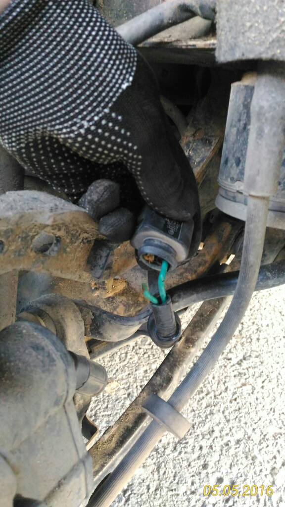

    Всем огромное спасибо. Проблему устранил, все работает. Фото прилагаю.
