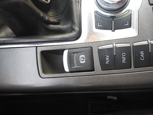

  19. safinmp
    safinmp Новичок
    17 апр 2016
    9
    Электро-ручник проблема
    Здравствуйте. Недавно возникла проблема на Audi A6 2004 г. На кнопке электро-ручника мигает лампочка. На панели значок парковки перечеркнутый. Начала разбираться. По звуку слышно, что не срабатывает на заднее левое колесо, на правом работает исправно. Первое, что сделал, снял колесо и подал напряжению напрямую на мотор - сводит разводит. Почистил, продул фишки на электромотор - не помогло. Узнал, что проводка идёт через правое колесо по балке. В принципе, нигде не ударялся, не задевал днищем, ремонт не производился. Думаю дело не в проводке.
    Имеется сканер Avtoadapter VAG. Просканировал на наличие ошибок. Результаты привожу ниже:
    02432 - Электропитание левого исполнительного электродвигателя стояночного тормоза-V282
    011 - Обрыв цепи - ЧЕК ВКЛ
    Момент неисправности:
    Статус ошибки: 11101011
    Приоритет ошибки: 1
    Частота ошибки: 24
    Сброс счетчика: 36
    Пробег:: 178920 km
    Индикация времени: 0
    Дата: 2016.04.02
    Время: 13:07:32
    Напряжение: 10.66 V
    Счетчик: 116
    Ошибка не стирается. А если и стирается, по факту ничего не меняет. Иногда еще появляется такая ошибка:
    01316 - Блок управления тормозов
    008 - Некорректный сигнал - Периодически
    Статус ошибки: 00101000
    Приоритет ошибки: 3
    Частота ошибки: 8
    Сброс счетчика: 78
    Пробег:: 178920 km
    Дата: 2016.04.02
    Время: 14:18:09
    Напряжение: 12.94 V
    Счетчик: 231
    Ошибка стирается на не продолжительное время, потом снова появляется.
    Читал в одной статье, что кто-то сталкивался с подобной проблемой (только код ошибки другой). Проблема оказалась в блоке управления электро-ручником, тобишь в самой кнопке.
    Кто что может сказать по данной ситуации.
