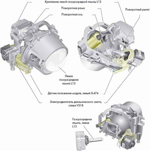

    Что-то не соображу где эта хрень стоит,:shock: в ЕТКА не нашёл,фару в сборе что-ли менять?
    Электродвигатель динамического света правый V319,может кто номер даст?

    Динамическое,адаптивное освещение?...есть конечно.(опция)

    93 8Q3 P LWR Регулировка угла наклона фар, в авт. режиме, динамическая (регулировка производится в движении)

    Мне кажеться один и тот же двигатель отвечает за регулировку в движении и при заводке авто.

    Можно по расшифровке вина найти в эксисте.

    Может есть у кого снятая,а то снять,посмотреть,поставить обратно,это целая эпопея.(машина каждый день нужна)

    Да,который по горизонтали фары поворачивает,который по вертикали (автокорректор) меняется отдельно

    Блок адаптива не вынимается из фары просто так. Короче там фару проще заменить. У меня тоже адаптив.
