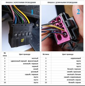

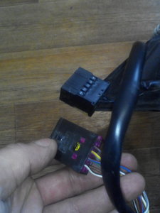

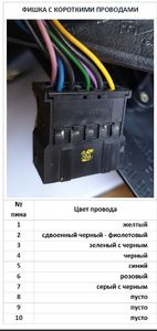

    собственно у меня получается два штекера было 4конт и 7 конт.
    понял что на верхней фишке 2,4 это подогреф и 3,7 это затемнение)
    купил с разбора с 1 фишкой (т.к. с двумя не нашел, а без зеркало ездить опа)
    вот:
    теперь вот вопрос(фото нового и одно старого штекера с описание цветом,ниже) 3543543.jpg
    у нового (1) какие провода вытащить и соединить в донорский правый (2) ?? чтоб заработала регулировка с джойстика и если возможно память

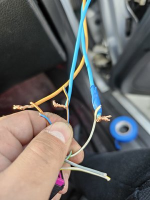

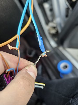

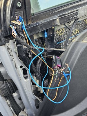

    Коричневый провод(который мой) идёт от зеркала от коричневый с белой полоской, синий идёт от красного в чёрный с белой полоской и второй синий идёт от белого в белый с чёрной полоской

    1 пин (коричневый) круглой фишки в 8 пин (красный) плоской фишки, 5 пин (белый с черной полоской) круглой фишки в 10 пин (коричневый) плоской фишки, 8 пин (провод коричневый с синей полоской) круглой фишки в 9 пин плоской фишки (белого цвета).
