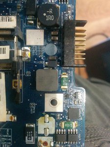

    Да. Парни меряли его. С него аж лак слез весь. Я в этом ничего не понимаю. Но мне сказали, что с большой вероятностью сгорел только он. И он самый первый идет на пути от пинов.

    Но я так понимаю SMD не подойдет? В чем разница? SMS и SMD

    SMD это технология печатной платы и соответственно распаянных на ней элементов.
    SMS это внутреннее обозначение фирмы Isabellenhütte своих элементов.
    Собственно SMD R020 1.0 это скорее всего обычное, не "космическое" сопротивление на 20 микроОм.

    тип корпуса резистора-по барабану..хоть двухваттник с ногами запаяй...только класс точности что бы соответствовал, потому как там вроде прецизионник.

    Как мне пояснили компетентные для меня люди - этот резистор может не попасть по номиналу точности и искажать показания. К установке не рекомендуется.
    Так же спецы добавили что чтобы спалить этот резистор - надо подать ОЧЕНЬ большой ток, скорее всего погорел еще какой-то диод или транзистор по пути к этой точке. Необходима дальнейшая тщательная проверка цепи ЭБУ.

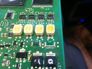

    В итоге пока запаял разрыв данного резистора и всё заработало. Ну в плане мозгов. Так, что жду нужные резисторы и буду собирать мозги

    Этот резистор - просто перемычка.
    Подпихнуть вместо него можно любой низкоомный тех же габаритов.

    Ну на данный момент просто перемычка и стоит. Но не хочется нарушать задуманную инженерами комплектацию БУ. Поэтому заказал именно такие резисторы. Они уже в городе. Сегодня пойду забирать. Пришли быстро)))
