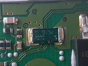

    Вскрыли ЭБУ. Нашли вот такой вот сгоревший резистор или как он правильно называется. Это фото целого конечно. Но как я понял он на 0.02 Ом и 3 Вт

    #17 Salezha, 25 май 2018
    Нигде не могу такой найти.((((((((((((( Есть SMD R020 1.0 а SMS нет((((((((((((

    Я на работе могу посмотреть, но надо точнее параметры знать.
    А если проще, попробуй в мастерской мобильников/ноутов спросить
    UPD: поторопился, это спец резистор супер точности, супер пупер космический какой-то...

    #19 Salezha, 26 май 2018
    Да я тоже читал про космические технологии))))) Но как я понял они не редко в ЭБУ машин встречаются
    https://www.datasheets360.com/part/detail/sms-r020-1-0/3863434859750323301/
    Блин машине уже более 10 лет. Этот резистор был тогда. Неужели так сложно его найти в наше время?!

    При этом по датащиту у него номинал напряжения - 200 В.
    Он где-то далеко в обвязке? Точно мертв?
