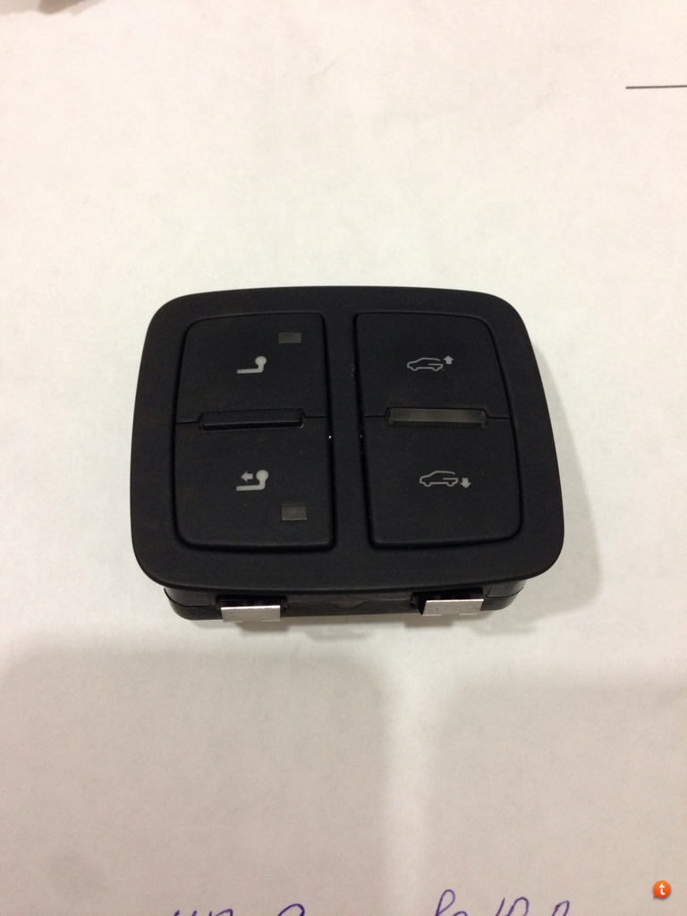

    Всем доброго дня!купил эл.фаркоп.возник вопрос по месту расположения кнопки управления...есть ли у нее место продуманное производителем и где оно находится? Фото кнопки прилагаю :)

    В багажнике справа, под правым ремнем безопасности 3 ряда. Две другие кнопки опускают / поднимают зад машины, если есть пневма и такая опция. И во сколько обойдется доукомплектация родным фаркопом?

    Что то у меня под ремнем нет места под кнопку....
